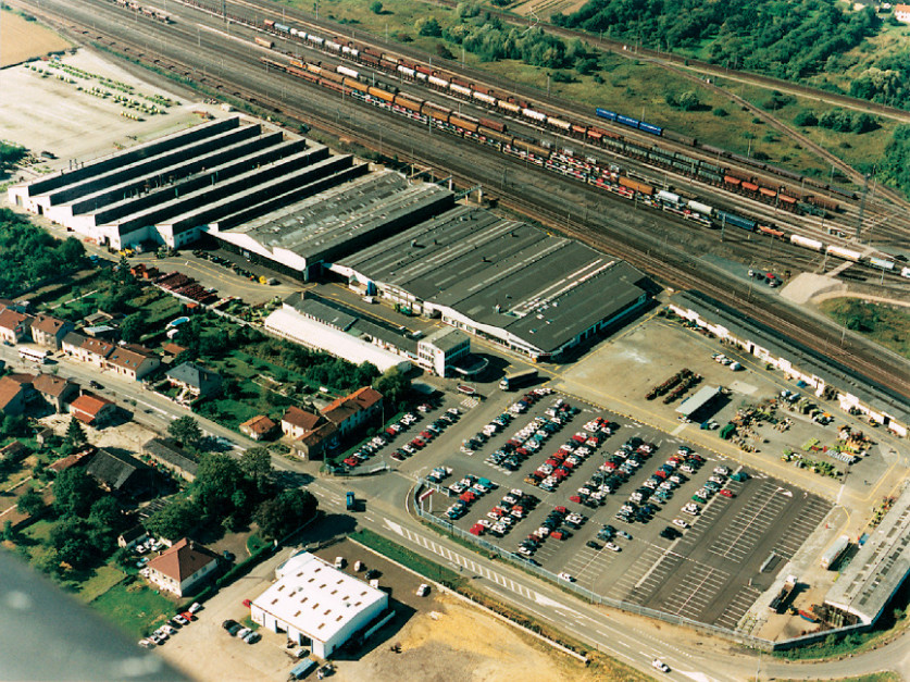

Dzięki otwarciu granic, można przemieszczać się za pracą w całej UE, a inwestorzy wybierają najdogodniejsze miejsca do prowadzenia swoich biznesów. Niemiecki Claas zainwestował we francuskim mieście Metz i od lat wytwarza tam swe prasy rolujące i kostkujące.
Fabryka ta jest na swój sposób unikalna, gdyż posiada rozwinięty system kontroli jakości, który jak zauważa producent - należy do najbardziej skutecznych w branży.
Produkcja pras rolujących i kostkujących Claas na dwóch liniach
Cała produkcja Claas w Metz odbywa się na dwóch liniach montażowych. Jedna linia jest przeznaczona do produkcji pras zwijających: Variant, Rollant oraz Rollant Uniwrap, natomiast druga jest przeznaczona do pras kostkujących Quadrant. Zakład jest w stanie produkować każdego dnia wszystkie rodzaje maszyn z wybranymi przez klientów opcjami. Taka organizacja pracy pozwala na bardzo dużą elastyczność i płynne reagowanie na popyt na dany typ maszyny.
Z chwilą decyzji o uruchomieniu nowej serii pras Claas Variant 500, co miało miejsce w listopadzie 2022 r., fabrykę podzielono na trzy główne sekcje: prefabrykację, lakiernię i linie montażowe. A dla zagwarantowania wysokiej jakości produkcji w całym procesie, wdrożono pięć punktów audytowych. Są to kontrole jakości: spawania, malowania, podwójna kontrola linii montażowych oraz kontrola końcowa.

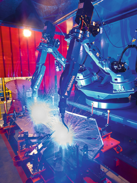

Kontrola jakości spawania
– Większość elementów spawanych, które produkujemy w warsztacie prefabrykacji, przechodzi przez kontrolę jakości numer jeden. Sprawdzana jest geometria części, estetyka i jakość spawów. Może to wydawać się banalne, ale patrzymy czy spaw jest umieszczony we właściwym miejscu, czy jest poprawnie wykonany i czy poziom jakości jego wykończenia jest prawidłowy – mówi Lionel Catoni, kierownik produkcji.

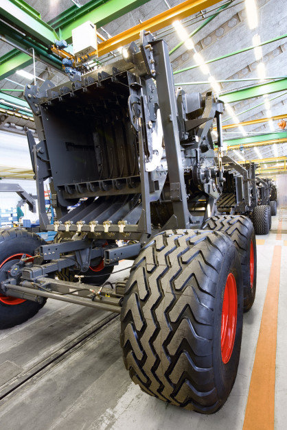

Zamykająca kontrola jakości montażu
Druga, zamykająca kontrola jakości na linii montażowej obejmuje prasę wyposażoną w tylną pokrywę, wszystkie elementy hydrauliczne, koła i łańcuchy napędowe rolek. Kontroler sprawdza wszystkie połączenia, dokręca też kluczem hydraulicznym wszystkie śruby.
Wszechobecna elektronika wspomaga proces audytu. Na specjalnych monitorach wyświetlane są zbliżenia poszczególnych podzespołów. Zdjęcia pochodzą z zamontowanych kamer, które filmują dany fragment maszyny. Inspektor ma za zadanie zatwierdzić na „tak” lub na „nie” pytania podsuwane przez system, i tym samym zatwierdzić lub odrzucić dane zdjęcie.
Końcowa kontrola jakości pracy maszyny
Czas na kontrolę rozruchu. Prasa, w pełni złożona, stoi już na swoich własnych kołach. W punkcie kontrolnym zostaje uruchomiona klasycznie, tak, jakby była sprzęgana z ciągnikiem. Są więc WOM, gniazda elektryczne i hydrauliczne.
– Testowaniu podlegają wszystkie funkcje urządzenia: części elektryczne, hydrauliczne, mechaniczne. Szczególna uwaga jest przywiązywana do sprawdzenia prowadzenia pasów. To od ich dobrej współpracy ze wszystkimi rolkami i mechanizmami zależy finalna jakość beli słomy, siana czy zielonki – tłumaczy Brice Nimeskern, kierownik ds. pras zwijających.
Żelaznym punktem jest podświetlanie punktowym reflektorem krawędzi pasów w czasie ruchu. Pozwala to skorygować szczeliny między pasami i wykryć potencjalne nierówności transmisji, które mogą w przyszłości rzutować na jej trwałość.
