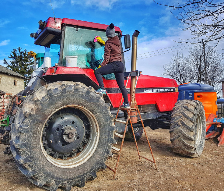

Przedsezonowy przegląd to nie tylko umycie pojazdu, ale też wnikliwe sprawdzenie podzespołów i analizowanie dźwięków, fot. katarzynatatara5 / Pixabay
Zwierzęta chowające się w czeluściach maszyn to jeden z poważniejszych problemów. Jedne potrafią zrobić zwarcie, inne przegryzą kable lub zjedzą inne komponenty. W dzisiejszych czasach ekologiczne elementy, z których powstają ciągniki, coraz bardziej smakują gryzoniom. Przed uruchomieniem maszyny warto sprawdzić czy jakiś zwierzak nie narobił szkód. Można to zrobić organoleptycznie, ale można też za pomocą wyposażenia pojazdów.
