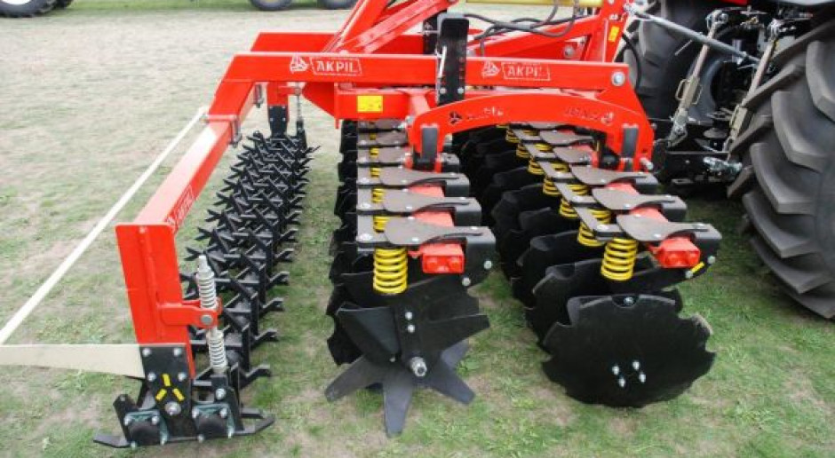

Sporą popularnością cieszą się również zabezpieczenia sprężyste: resorowe lub sprężynowe. Tego rodzaju wyposażenie jest droższe w porównaniu do bezpieczników gumowych, ale jednocześnie lepiej sprawdzające się na glebach silniej zakamienionych. Zabezpieczenia resorowe można spotkać w m.in. w bronach TAL firmy Mandam, Lemken Heliodor i Bury KBT. Sprężynowe – w agregatach Tygrys i Tygrys C z Akpilu oraz Rubinie firmy Lemken.
