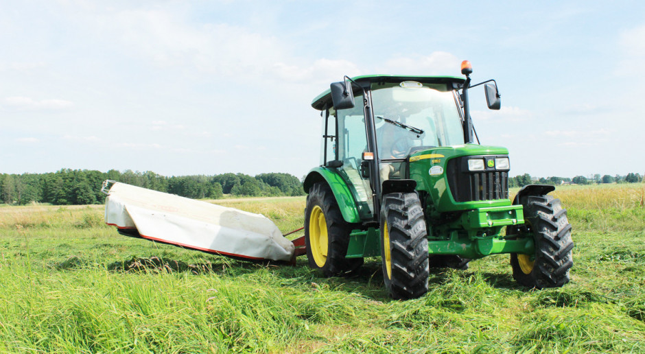

Zobaczmy, jak 55 KM sprawdziło się w polskich warunkach. Jak już wspomnieliśmy wcześniej, silnik był dla nas pozytywnym zaskoczeniem. Należy on do rodziny PowerTech M i spełnia normę czystości spalin Tier III. Ma 3 cylindry i stosunkowo niedużą pojemność 2900 cm3, a mimo to okazuje się niezwykle elastyczny. Właściwie bez obciążenia można nim ruszać nawet na najwyższym przełożeniu, bez obawy, że silnik wpadnie w nadmierne wibracje czy wręcz zgaśnie. Nic z tych rzeczy. Moc rozwijana jest równomiernie już od 1 000 obr./min, dzięki temu do prac nie wymagających dużej mocy można używać bardzo niskich obrotów. W efekcie spalanie jest również bardzo niskie. Zaskoczyła nas też kulturalna praca przy wysokich obrotach, np. przy 2 400 obr./min, przy których wałek WOM osiąga 540 obr./ min. Przy takich obrotach silnika testowaliśmy John Deere’a 5055E podczas koszenia traw kosiarką listwową firmy Kuhn o szerokości roboczej 2,4 m. Taka praca nie była dużym wyzwaniem dla silnika, nie spowodowała również znacznego wzrostu spalania - podczas koszenia zużycie paliwa nie przekraczało 3-4 l/h pracy. Ważne jest również to, że mimo pracy jednostki napędowej na wysokich obrotach w kabinie było stosunkowo cicho. Dodatkowo w przyszłości dużą zaletą silnika z pewnością okaże się prosta konstrukcja ułatwiająca samodzielne naprawy. W napędzie nie ma zbyt wielu czujników i elektroniki. Zasilanie powierzono pompie rotacyjnej i tradycyjnym wtryskiwaczom. Właściwie trudno oprzeć się wrażeniu, że ktoś, kto potrafi naprawić Ursusa C-360, poradzi sobie z naprawą John Deere’a 5055E.
