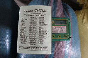

Bardzo mały wyświetlacz negatywnie wpływa na ergonomię pracy. Pokazuje on jedynie liczby przypisane do konkretnych materiałów, przez co zawsze musimy mieć ze sobą instrukcję, w której opisane są poszczególne oznaczenia. Ich pogrupowanie również nie jest intuicyjne i np. między oznaczeniami odpowiadającymi dla owsa w ujęciu wagowym i objętościowym trzeba „przeklikać” aż 87 pozycji.
Drobny mankament – wyświetlacz prezentuje jedynie numerowe oznaczenia materiałów, stąd zawsze trzeba mieć przy sobie instrukcję obsługi, która rozszyfruje te wskazania. fot. Tomasz Kuchta
