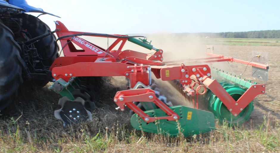

Trol - to zupełnie nowa linia bron talerzowych w ofercie rodzimego Agro-Maszu
Trudno nam było znaleźć tutaj słabe punkty. Nowa brona talerzowa Trol z Agro-Maszu pokazała się podczas testu jako bardzo dobrze dopracowana w detalach i świetnie wykonująca swoją pracę. Trzeba jednak dodać, że 3-metrowe narzędzie jest masywne i wymaga sporego ciągnika.
Trol - to zupełnie nowa linia bron talerzowych w ofercie rodzimego Agro-Maszu. Solidna rama z dwoma rzędami talerzy o średnicy 560 mm i możliwość wyboru różnych wałów z hydrauliczną regulacją głębokości tworzy zestaw, który powinien dać radę w każdych warunkach. My testowaliśmy narzędzie o szerokości 3 m z ciężkim wałem daszkowym. W tej konfiguracji brona pracowała stabilnie, dokładnie uprawiając rżyska i tylko przy mocnym wypłyceniu i szybkich przejazdach zdarzało się że maszyna miała tendencję do podskakiwania. Naszą uwagę zwróciło też świetne dopracowanie detali. Zapraszamy na film z testu.

    Test brony talerzowej na piasku? Czy Wy sobie żarty z nas robicie?
    • T.B. 2019-09-04 09:15:38
      Sucho, wał daszkowy robi robotę i dobrze kruszy. Dlatego wygląda jak talerzowanie piachu.
      • ja 2019-09-06 06:14:30
        Ty widzisz tam coś do kruszenia?.......... Dodać cementu i murować można
