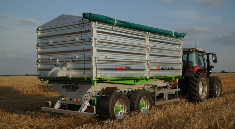

Przyczepa Cynkomet T-617/5 zaskoczyła nas m.in. wysoką szczelnością i niewygórowanym zapotrzebowaniem na moc, fot.wd
Przyczepy firmy Cynkomet wyróżniają się już z daleka cynkową powłoką. Czy to jednak jedyna cecha, która każe się nimi zainteresować? Żeby się przekonać, przeprowadziliśmy test nowego modelu T-617/5. Ta tandemowa konstrukcja oferuje aż 14,5 ton ładowności i swoimi gabarytami może budzić wątpliwości co do mocy współpracującego z nią ciągnika. Nasz test wykazał, że wystarczy już 100 KM. Podczas testu zwróciliśmy uwagę na wiele innych elementów tej maszyny – zapraszamy na film.

    W przyczepach nie jest problemem moc podpiętego ciągnika, a jego masa Tandem z zaczepem dolnym przenosi na zaczep około 2-2,5 tony. Nie skomentuję niezabezpieczenia zaczepu, bo konsekwencje wypięcia na drodze mimo zabezpieczeń mogły być tragiczne. Zaczep nie wygląda na obrotowy, a to w przypadku łączenia na hitch, lub piton poważne uchybienie, grożące wypadkiem. Rok temu na portalu 40 ton był przypadek gdy w przyczepie typu budowlanka taki zaczep pękł i przyczepa zaryła w asfalt. Oba zaczepy, w ciągniku i przyczepie sztywne, a na dodatek gruby sworzeń, żeby nie było luzów.
    • Krzysztof 2019-09-19 17:32:51
      Bo takie ucho jest o połowę tańsze od obrotowego. I cyk 400zł do kieszeni producenta.
      • Roman 2019-09-23 12:08:34
        Do kieszeni klienta tez, tak myślę
