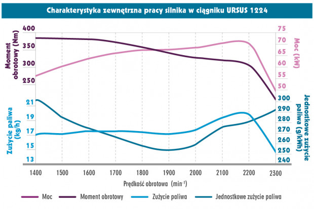

Użytkowanie ciągnika Prędkości wykonywanych przejazdów, prędkości wałka odbioru mocy (WOM) są z góry narzucone, zależą do wykonywanego zabiegu agrotechnicznego oraz maszyn współpracujących z ciągnikiem. Zadaniem operatora ciągnika jest wyłącznie dobranie odpowiednich przełożeń dla uzyskania żądanej prędkości ciągnika lub obrotów WOM przy obrotach, w których jednostkowe zużycie paliwa jest najmniejsze. Na przykładzie charakterystyki zewnętrznej Ursusa 1224 omówiony został wpływ odpowiedniego dobrania obrotów silnika do zużycia paliwa (wykres). Przy obrotach silnika 2200 obr./min. uzyskano maksymalną moc, jednakże zużycie paliwa również jest duże. Przy tych obrotach w pełni obciążony silnik generuje 15 proc. straty paliwa, gdyż ciągnik na wytworzenie jednej kWh energii zużywał niecałe 300 g paliwa. Przy obrotach 1900 (WOM≈1000 obr./min.) zapotrzebowanie paliwa na wygenerowanie jednego kWh energii wynosiło niewiele ponad 250 g. Przy tych obrotach silnik generował 90 proc. mocy maksymalnej. Podobna sytuacja występuje, gdy ciągnik nie jest odpowiednio dociążony i pracuje na tzw. pół gwizdka. Jednostkowe zużycie paliwa jest wówczas o 15 proc. wyższe względem minimalnego.
