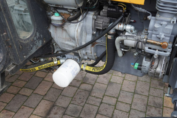

Najważniejszą zmianą w ciągniku jest zastosowanie nowej pompy hydraulicznej. Została ona umieszczona z boku korpusu silnika (oryginalna została usunięta). Pompa podwójna, która na pomiarach uzyskała ok. 50 l/min. nominalnego przepływu.
Tandemowa pompa hydrauliczna w U C-360, fot.kh
- Dzięki temu rozwiązaniu została też wyeliminowana największa wada "sześćdziesiątek", czyli to, że oryginalnie nie można było pracować podnośnikiem bez załączonego wałka i trzeba go było często rozłączać czy odczepiać - tłumaczy Mariusz Zdanowski, właściciel ciągnika i autor modyfikacji.
Ursus C-360 - filtr do nowej pompy hydraulicznej. Niedługo ma być dodany jeszcze drugi filtr do dokładnej filtracji, fot.kh
