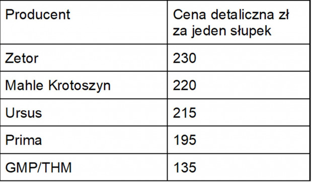

Przyjrzyjmy się tabeli ze średnimi cenami detalicznymi zestawów naprawczych do C-360:
Przykładowe ceny części do remontu silnika Ursus C-360

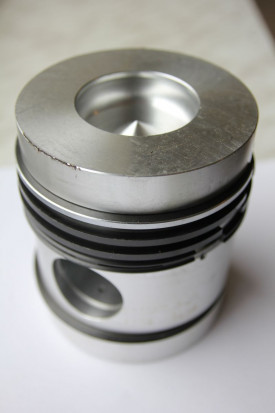

Jak widać, różnice w cenach za jeden słupek są ogromne, a wszystkie te zestawy zawierają to samo: tuleję, tłok, kpl. pierścieni, sworzeń, zabezpieczenia sworznia, oring i podkładkę miedzianą pod tuleję, a i to nie wszystkie dostępne w sprzedaży. Rodzi się oczywiście pytanie, czy te zestawy są równej jakości i wytrzymałości, jednak tę kwestię zostawiamy wam, użytkownikom.
