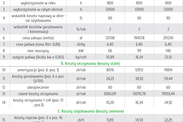

Przy doborze ciągnika należy uwzględnić obecne i przyszłe wymagania oraz warunki, w jakich będzie pracował. Oprócz wszystkich powyższych czynników należy również rozważyć kwestię zakupu z punktu widzenia ekonomicznego. Prześledźmy, jak będzie wyglądał pełny jednostkowy koszt eksploatacji dla małego, średniego oraz dużego ciągnika (66, 99 i 140 KM), zakładając jednakowe dane wyjściowe, takie jak liczba godzin pracy ciągnika (cnh) w ciągu roku i okres amortyzacji (tabela 1). W takim przypadku możemy zaobserwować, jak pełny jednostkowy koszt eksploatacji rozkłada się przy poszczególnych parametrach ciągników.
Najniższy koszt użytkowania w przeliczeniu na jedną godzinę pracy przypada na najmniejszy ciągnik (88,93 zł/cnh), natomiast najdroższa godzina pracy zostanie osiągnięta przy największym ciągniku, 140-konnym (194,94 zł/cnh). Godzina pracy tą maszyną jest zatem ponad dwa razy droższa niż najmniejszym ciągnikiem. Uwzględnić natomiast należy ilość pracy, jaką mogą wykonać te dwa ciągniki w ciągu jednej maszynogodziny. Dlatego przed zakupem ciągnika należy zastanowić się, ile i jakie prace będzie on wykonywał. Konieczne jest tutaj wypracowanie kompromisu między potrzebą wydajności i ekonomiki kosztów eksploatacyjnych, uwzględniając wielkość gospodarstwa oraz specyfikę produkcji. Czasami korzystniejszym rozwiązaniem może okazać się zakup ciągnika o mniejszej mocy, który będzie dłużej wykonywał daną pracę polową, lecz czas ten będzie rekompensował niższym kosztem eksploatacji.

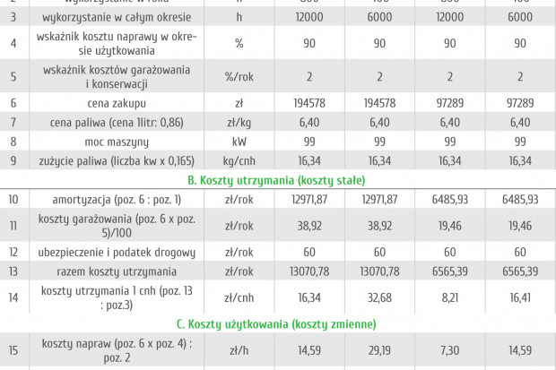

Przyjrzyjmy się uważnie kosztom eksploatacji ciągnika o średniej mocy (99 KM) w czterech wariantach (tabela 2):
A zakup ciągnika w oparciu o własne środki i wykorzystanie go na poziomie 800 godz. rocznie,
B zakup ciągnika w oparciu o własne środki i wykorzystanie go na poziomie 400 godz. rocznie,
C zakup ciągnika z dofinansowania 50 proc. i wykorzystanie go na poziomie 800 godz. rocznie,
D zakup ciągnika z dofinansowania 50 proc. i wykorzystanie go na poziomie 400 godz. rocznie.
WARIANT A
Dla ciągnika 99 KM użytkowanego przez 15 lat, 800 godzin w ciągu roku koszty użytkowania wynoszą 119,06 zł/h. Koszt utrzymania tego ciągnika to 13070,78 zł/rok, natomiast w przeliczeniu na jedną godzinę pracy koszt ten wynosi 16,34 zł/cnh. Bez względu na to, czy będziemy używać dany ciągnik, czy nie, musimy liczyć się z tym, że stały koszt, jaki będziemy musieli ponieść na jego utrzymanie, to 13070,78 zł/rok. Całkowity jednostkowy koszt eksploatacji ciągnika o mocy 99 KM wynosi 135,40 zł/cnh.
WARIANT B
Zobaczmy, w jaki sposób zmienią się koszty, kiedy dwukrotnie zmniejszy się liczba godzin użytkowania ciągnika. Taki przypadek często występuje w małych i średnich gospodarstwach, w których zakupione ciągniki nie są wykorzystane w pełni swoich możliwości. Koszty utrzymania pozostają na tym samym poziomie, natomiast zwiększa się koszt stały o 16,34 zł w przeliczeniu na jedną ciągnikogodzinę. Taki wzrost jest wynikiem zmniejszenia liczby godzin użytkowania w całym okresie. W rezultacie całkowity jednostkowy koszt użytkowania ciągnika wzrasta o 30,93 zł/cnh. Zakup ciągnika, który nie jest użytkowany w pełni swoich możliwości produkcyjnych, powoduje wzrost kosztów eksploatacyjnych, co przekłada się na wzrost kosztów produkcji.
WARIANT C
Rozpatrzmy teraz przypadek, jak zmienią się koszty użytkowania ciągnika, jeżeli zostanie on zakupiony z dofinansowania unijnego. Cena zakupu zmniejsza się o 50 proc., a reszta parametrów zostaje bez zmian. Takie dofinansowanie powoduje zmniejszenie o połowę kosztów stałych ciągnika z 13070,78 zł/rok do 6565,39 zł/rok oraz dwukrotny spadek kosztów utrzymania w przeliczeniu na jedną godzinę pracy. Koszty użytkowania zmniejszają się o 7,30 zł/h. Całkowity koszt wykorzystania maszyny kupionej z dofinansowania 50 proc. w porównania do zakupu bez dofinansowania zmniejsza się o 15,43 zł/cnh. Dofinansowanie głównie wpływa na zmniejszenie kosztów stałych ciągnika.
WARIANT D
W ostatnim przypadku rozpatrzmy, jak zmienia się jednostkowy koszt eksploatacji ciągnika, który został zakupiony z dofinansowania ze środków unijnych, a jego wykorzystanie na poziomie rocznym wynosi 400 godz. Koszty utrzymania w porównaniu z wariantem C w przeliczeniu na godzinę wzrastają 2 razy, natomiast koszty użytkowania wzrastają o 7,30 zł/cnh. Całkowity koszt jednostkowy eksploatacji wynosi 135,47 zł/cnh i jest on bardzo zbliżony do kosztu z wariantu A.
Z DOFINANSOWANIA WARTO KORZYSTAĆ
Jak wynika z przeprowadzonej kalkulacji, najlepszym wariantem z punktu widzenia rolnika jest opcja C - ciągnik zakupiony z dofinansowany i racjonalnie wykorzystany, natomiast najdroższa to opcja B - ciągnik zakupiony z własnych środków i wykorzystany na poziomie 400 godz. Ciągnik zakupiony z dofinasowania wykorzystywany na poziomie 400 godz. ma prawie identyczny koszt jednostkowy eksploatacji, jak ciągnika w wariancie A. Na podstawie przeprowadzonych porównań łatwo stwierdzić, że jeżeli istnieje możliwość uzyskania dofinansowania, to opłaca się z niego korzystać.
