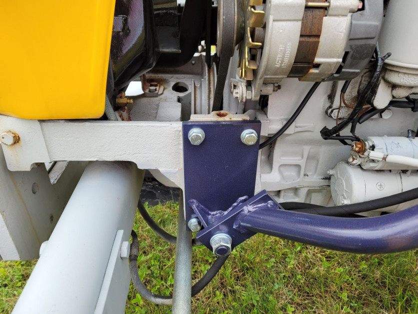

Jeśli zaś chodzi o ładowacze czołowe, to producent oferuje modele o udźwigu od 500 do 750 kg. Udźwig ten jest uzależniony od siłowników hydraulicznych zastosowanych w danym ładowaczu.
Montaż ładowacza czołowego odbywa się z wykorzystaniem fabrycznych otworów fot. Tomasz Kuchta
Cena ładowaczy do samodzielnego montażu oscyluje w granicach 5-8 tys. zł brutto bez dodatkowego osprzętu, który należy zakupić wedle własnych preferencji. Wśród rolników największym zainteresowaniem cieszy się chwytak do balotów oraz krokodyl.
Sam montaż jest zdaniem Moździerza bardzo prosty.
- Starsze Ursusy są technicznie przygotowane do tego typu udogodnień, dlatego wykorzystujemy to, co dał nam producent. Montaż odbywa się za pomocą technologicznie przygotowanych otworów, co dodatkowo ułatwia cały proces – podsumowuje nasz rozmówca.
Ładowacz ten jest sterowany mechanicznie fot. Tomasz Kuchta
Jak dowiedzieliśmy się od przedstawiciela firmy, częstą praktyką klientów jest jednoczesna inwestycja w oba z w/w udogodnień, co przy pracy z obciążonym ładowaczem chyba nikogo nie dziwi.
