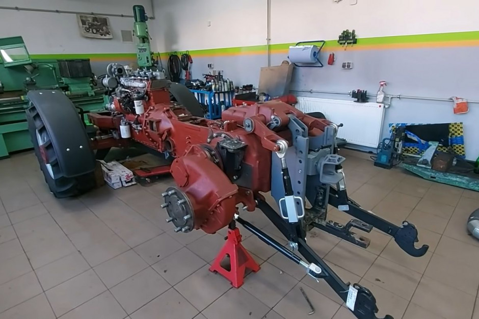

W kolejnej części filmu Mariusz Zdanowski pokazuje postępy pracy przy Zduntracu. W tylnym moście zamontowano pokrywę i cięgło blokady mechanizmu różnicowego. Dalej mechanik wyjął zwolnice zrobił m.in. otwory adaptacyjne i z powrotem zamontował zwolnice tak jak już powinny być docelowo i rozpoczął dalsze prace.
Doszły dźwignie i centralki hamulcowe, które zostały przykręcone do korpusu mostu w nieco nietypowy sposób.
Prace nabierają rozpędu. Konstruktor oczami wyobraźni już widzi jak jest osadzona zabudowa i kabina.
Tymczasem dalej został zamontowany tylny podnośnik dla ustalenia dystansu jaki ma być zastosowany nad obudową mostu, aby nic nie kolidowało. Po spasowaniu podnośnika wykonano przymiarkę konsolę zaczepu. Prawdopodobnie ostatecznie trzeba będzie ją skrócić. Na szczęście ramiona TUZ pracują bezkolizyjnie. Doszła też przymiarka wieszaków, cięgieł i nawet odciągów.

- Maszyna rośnie i nabiera charakteru - podsumowuje mechanik. - Moim zdaniem wkracza w XXI wiek z tym co ma mieć w wyposażeniu, a poza tym mam nadzieję, że nikt z daleka nie rozpozna że to Ursus C-360 poza napisem na masce - dodaje żartobliwie.
