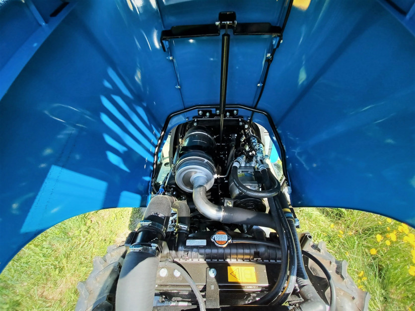

Dziś nie wyobrażamy sobie nowej maszyny bez klimatyzacji. Chłodnica, wymiennik ciepła i filtry są łatwo dostępne i nie ma problemu z ich czyszczeniem, fot. K.Pawlowski
