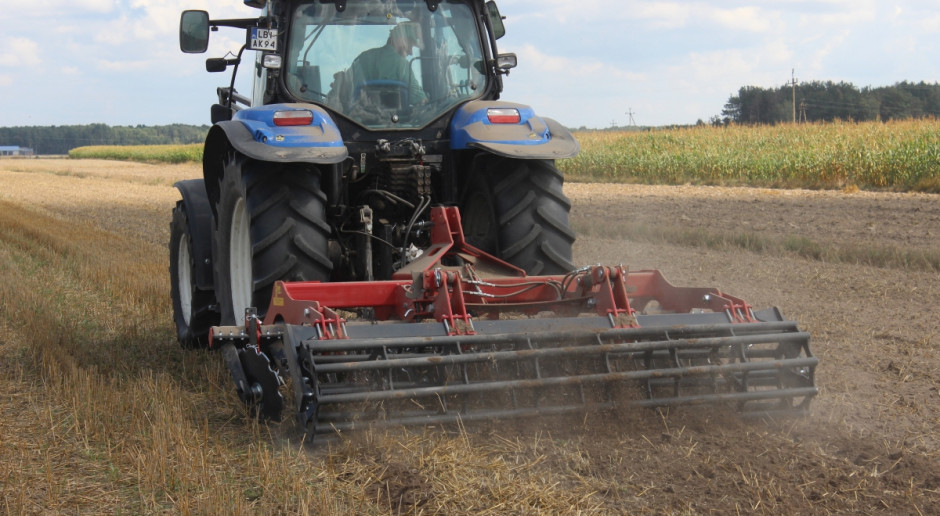

Konfiguracja opon ma bardzo duże znaczenie w kontekście właściwości trakcyjnych ciągnika, fot. mw

Najważniejsze, o co należy zadbać, to zachowanie odpowiedniego ciśnienia w oponach. Dla większości opon niskociśnieniowych, ciśnienie robocze zawiera się w przedziale od 0,8 bara do 1,6 bara, przy czym podczas wykonywania prac polowych zaleca się zachowanie ciśnienia na poziomie od 0,8 do 1 bara, chociaż niekiedy, w zależności od modelu opony i warunków polowych zaleca się stosowanie jeszcze niższego ciśnienia, nawet 0,4 bara. Zabieg ten znacznie zwiększy powierzchnię styku opony z podłożem, poprawi trakcję ciągnika i zmniejszy ugniatanie gleby poprzez zmniejszenie nacisku jednostkowego.
