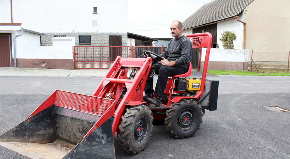

Taczka może jednorazowo przewieźć do 350 kg ładunku. W zależności od wymagań klienta może mieć od 80 do 115 cm szerokości. Jest długa na 240 cm, wysoka na 90 cm i napędzana silnikiem benzynowym OHV o pojemności 250 ccm i mocy 5,5 KM. Hydrauliczny napęd umożliwia poruszanie się z prędkością 5 km/h, dzięki czemu operator nie musi za nią biegać. Hydrauliczny wywrot usprawnia załadunek i wyładunek. Sterowanie maszyną odbywa się za pomocą dwusekcyjnego rozdzielacza. Pierwsza sekcja odpowiada za jazdę w przód i w tył, natomiast druga sekcja służy do załadunku i wywrotu.
- Taczką można operować za pomocą kciuka jednej ręki - wyjaśnia jej konstruktor. - Jest bardzo zwrotna, ma odpowiednie gabaryty i wystarczającą moc, by np. zjechać do silosu, bez problemu wykręcić i wyjechać z załadowaną kiszonką. W przypadku pasz sypkich można je ładować automatycznie, bez użycia łopaty. Podobnie jest ze żwirem, węglem czy ziarnem - wylicza Bernard Fiebich. - Taczka jest też bardzo ekonomiczna, bo spala średnio 0,8 l paliwa na godzinę pracy.

Mechanik z Nowej Wsi Prudnickiej nie zasypiał gruszek w popiele i dalej rozwijał swój projekt. W ubiegłym roku na bazie prototypu opracował kolejne konstrukcje: miniładowarkę i samobieżną taczkę. W obu przypadkach to przegubowe pojazdy, zasilane 1- lub 3-cylindrowym silnikiem Diesla o mocy 9,5-22 KM. Mogą być wyposażone w napęd 4x2 lub 4x4. Na pierwszym biegu mogą poruszać się z prędkością 5 km/h, na drugim biegu - 10 km/h. Mają napęd hydrauliczny i hydrauliczny wywrot. Ważą ok. 500 kg. Ładowarka w zależności od oczekiwań zamawiającego może być wyposażona w "krokodyla" lub łyżkę.
- Balot słomy daje się bez problemu podnosić na wysokość 2,5 m. Z otwartą łyżką można cofać nad burtą przyczepy - zapewnia wynalazca-konstruktor. - A co najważniejsze, pojazdy mają szerokość od 90 do 115 cm, długość 280 cm, a wysokość 90 cm. Taczki samobieżne mają ładowność 550-750 kg, zaś ładowarki podnoszą do 500 kg. Póki co steruje się nimi za pomocą rozdzielacza rzędowego, ale wkrótce wyposażę je w joystick. Wszystkie moje pojazdy zbudowane są w oparciu o ogólnie dostępne podzespoły, głównie rodzimej produkcji. W razie awarii części do wymiany można kupić w większości wiejskich składów i sklepów.
