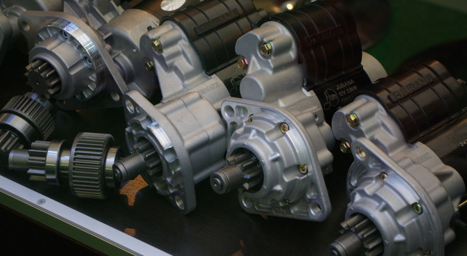

Choć udział czasowy pracy rozrusznika w trakcie użytkowania maszyny jest niewielki, to gdyby nie te kilka sekund „kręcenia”, niewiele byśmy zdziałali. Dlatego też warto pamiętać aby zadbać o jego stan. Niestety prędzej czy później przyjdzie czas aby dokonać regeneracji.

Regeneracja, co warto wymienić a co można zregenerować?
Najważniejsze pytanie jakie pada podczas każdej naprawy : wymieniać czy regenerować? W przypadku rozrusznika jest ono o tyle zasadne, że koszt fabrycznie nowej części potrafi przysporzyć bólu głowy.
Jeżeli spojrzeć na rozrusznik jako całość czyli: silnik elektryczny, włącznik elektromagnetyczny oraz sprzęgło jednokierunkowe potocznie bendiks, do regeneracji nadają się właściwie wszystkie elementy. Jednak nie zawsze będzie to opłacalne.
W przypadku silnika, podstawową sprawą, po jego uprzednim oczyszczeniu, jest sprawdzenie stanu szczotek oraz tulejek. Te elementy są dostępne i można je wymienić samodzielnie, jeżeli uznamy, że są już mocno zużyte, zwłaszcza gdy do ich demontażu zmusiła nas niewydajna praca rozrusznika przy sprawnej instalacji. Następnym krokiem jest sprawdzenie stanu uzwojenia i wirnika. Usunięcie ewentualnych usterek tych elementów, lepiej zlecić warsztatowi specjalizującemu się w regeneracji silników elektrycznych.
Często problem leży po stronie nie silnika lecz dwóch towarzyszących mu elementów: sprzęgła lub włącznika elektromagnetycznego. Awaria zwłaszcza drugiego z nich może być szczególnie niebezpieczna.
Podczas uruchamiania maszyny zadaniem włącznika elektromagnetycznego jest zwieranie styków, którymi popłynie prąd do uzwojenia rozrusznika. Po cofnięciu kluczyka w stacyjce, lub puszczeniu przycisku start, włącznik powinien przerwać obwód, wyłączając rozrusznik. Zużyte elementy włącznika (zwłaszcza w niskich temperaturach) mogą spowodować, że obwód cały czas pozostaje zamknięty a rozrusznik nie przestaje kręcić. Wówczas należy szybko zdjąć jeden z zacisków akumulatora.
Oddając rozrusznik do regeneracji w profesjonalnym zakładzie powinniśmy otrzymać nie tylko część ale także wykaz przeprowadzonych czynności oraz gwarancję. Dobre warsztaty udzielają nawet półrocznej gwarancji na zregenerowany element.
