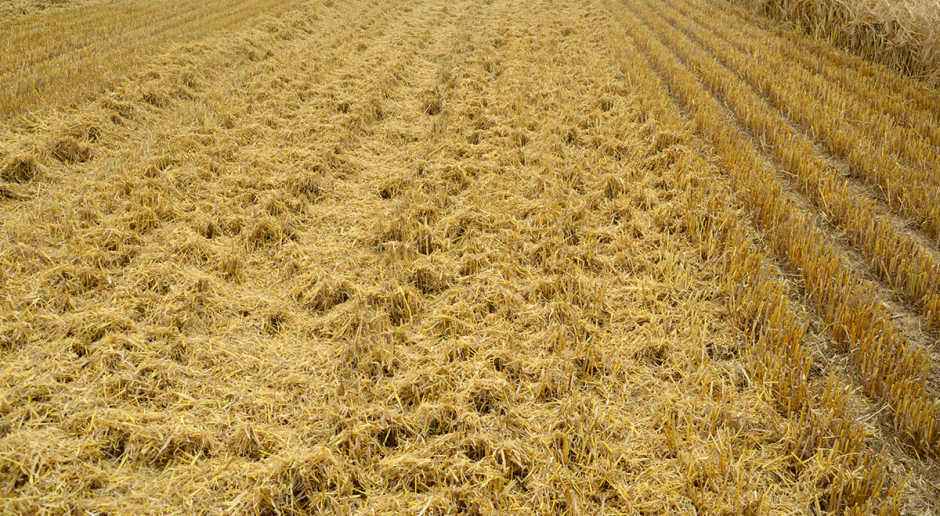

Słoma to bardzo cenny nawóz naturalny dostarczający wielu składników pokarmowych i materii organicznej niezbędnej dla życia glebowego. Jednak aby tak się stało, trzeba spełnić jeden podstawowy warunek - należy ją dokładnie rozdrobnić. A można to zrobić tylko sprawną i dobrze przygotowaną do żniw sieczkarnią.
Dobry efekt uzuskujemy, gdy ok. 70 proc. słomy leżącej na powierzchni gleby po przejeździe kombajnu jest posiekane na odcinki o długość od 1 do 4 cm. Jeśli tak jest, to bez problemu wymieszamy ją z glebą, gdy po zbiorach będziemy pracowali talerzówką lub kultywatorem. Jeśli zaś słoma będzie w dłuższych kawałkach, to proces ten będzie w mniejszym lub większym stopniu zakłócony.
Szalenie ważne jest również równomierne rozrzucenie pociętego materiału na szerokość przyrządu żniwnego, ale jeśli zostanie on źle pocięty, to kombajn nie jest w stanie dobrze go rozścielić. Warto podkreślić, że kup słomy utworzonych na etapie zbiorów nie da rady dokładnie rozciągnąć żadna maszyna. Przy uprawie bezorkowej w takich miejscach kolejne rośliny mają problem ze wzrostem, ponieważ słoma obok nasion zabiera wilgoć niezbędną do wschodów. Z kolei przy tradycyjnej uprawie orkowej pług przykryje słomę warstwą gleby, tworząc tzw. matę słomianą, która przerywa podsiąk i jest siedliskiem patogenów, gdyż zachodzi w takim miejscu proces gnicia. Jeśli korzenie rośliny następczej natrafią na taką warstwę, to wzrost rośliny zostanie co najmniej spowolniony. Warto więc zrobić porządny przegląd sieczkarni do słomy przed żniwami.

Taki sam problem pojawia się podczas pracy przy silnym wietrze, który czasem uniemożliwia prawidłowy równomierny rozrzut. Najprostszy sposób na sprawdzenie, czy resztki pożniwne są rozłożone prawidłowo, to zgrabienie słomy (zwykłymi grabiami), np. z odcinków o szerokości 1 m na całej rozpiętości cięcia kombajnu (szerokości hedera). Jeśli wysokość zgrabionej słomy jest taka sama na całej szerokości przyrządu żniwnego, to wszystkie ustawienia są prawidłowe.
