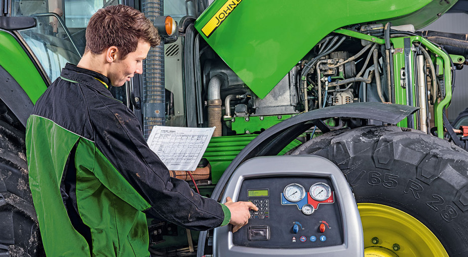

TEGO NIE ROBIMY SAMI: PRZEGLĄD TECHNICZNY
Specjalistyczny zakład chłodniczy sprawdzi szczelność instalacji klimatyzacyjnej, ciśnienie w układzie, temperaturę powietrza z nawiewów, a przede wszystkim - odessie z układu cały płyn. Po co? Żeby go oczyścić, usunąć wilgoć, zmieszać z odpowiednią ilością oleju smarującego sprężarkę i ponownie wpuścić w układ klimatyzacyjny. Bardzo istotna jest waga wpuszczanego czynnika, bo w fabrycznych klimatyzacjach jest ona dokładnie określona przez producenta i pokazana na odpowiedniej tabliczce. A teraz będzie bardzo ważna sprawa: nie wierz w skuteczność "dobicia" klimatyzacji, która słabo chłodzi. Gdyby każdy o tym pamiętał, warsztaty chłodnicze miałyby zdecydowanie mniej wizyt. Jeżeli podczas serwisu klimatyzacji zostanie stwierdzony ubytek czynnika chłodzącego, to uzupełnianie go nie jest dobrą drogą. Dlaczego? Po pierwsze, ciśnienie w układzie po uzupełnieniu czynnika wzrośnie, a to oznacza, że będzie się on ulatniał jeszcze szybciej niż dotąd. Po drugie, uzupełnienie nie wystarczy na długo i niebawem znowu będzie trzeba przyjechać do warsztatu, co oznacza przestój maszyny.
Wreszcie po trzecie, przy znacznym ubytku czynnika chłodzącego (a wraz z nim smaru) może dojść do zatarcia kompresora klimatyzacji, a to oznacza konkretne koszty. Kompresory montowane fabrycznie opłaca się regenerować, natomiast w przypadku zestawów uniwersalnych do montażu taka regeneracja nie ma sensu finansowego, bo nowy kompresor najczęściej wychodzi taniej.

Raz na rok rób przeglądy klimatyzacji w specjalistycznym warsztacie
To jest naprawdę dobry pomysł, chociaż istnieje i taka teoria, że jak chłodzi dobrze, to niczego nie trzeba ruszać. Jeżeli samodzielnie regularnie odgrzybiamy i czyścimy dostępne elementy klimatyzacji, a wydajność chłodzenia nie spada, można zaryzykować pominięcie corocznego serwisu klimatyzacji w specjalistycznym serwisie. Ale w mocno eksploatowanych maszynach, przy częstej pracy klimatyzacji, dużym zapyleniu, warto raz na rok zainwestować te 200-300 zł w profesjonalny serwis maszyną, której samemu z pewnością nie opłaca się kupować.
Pilnuj, żeby po każdym rozszczelnieniu układu warsztat wymienił osuszacz
To ważna uwaga na finał. Jeżeli układ klimatyzacji musi zostać rozszczelniony - np. w celu wymiany parownika albo skraplacza - to obowiązkowo warsztat powinien wymienić osuszacz, który usunie wilgoć, jaka dostała się do układu wraz z powietrzem atmosferycznym. Warto tego dopilnować.
