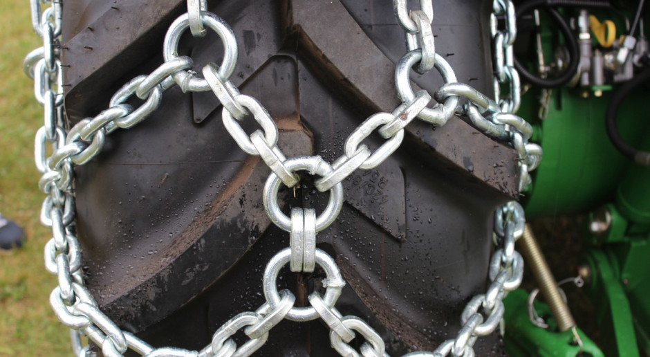

Rodzaje łańcuchów śnieżnych
Najprostsze obecne w handlu łańcuchy na koła ciągników mają układ szczebelkowy - przypominają drabinkę sznurową, którą owija się dookoła opony. Wykonane są z tradycyjnych podłużnych ogniw, z drutu o przekroju okrągłym, średnicy od 8 do 12 mm.
Bardziej zaawansowane konstrukcje mają rozmaite udogodnienia - specjalne gryfy wcinające się w lód, podkowy lub kolce poprawiające przyczepność. Zmienia się także kształt - siatka łańcucha jest bardziej gęsta, zapewnia lepsze pokrycie i większy komfort jazdy.
Specjalistyczne łańcuchy mogą mieć dwuwarstwowe ogniwa - zewnętrzna warstwa z większą zawartością utwardzającego węgla, a środek z wytrzymałym stopem manganowo-chromowym. Do wykonania najbardziej obciążonych ogniw używa się stali borowej.
Kształt ogniw także zmienia się wraz z ceną i zaawansowanie produktu. Zwykłe owalne zmieniają się w specjalnie skręcane, czasem o kwadratowym przekroju pręta.
