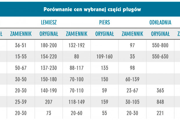

Oczywiście najbardziej czytelną sugestią co do jakości części jest ich cena.
Najtańsze rzemieślnicze lemiesze można kupić już za kilkanaście złotych, ale w trudnych warunkach wystarczą one na zaoranie zaledwie 5-10 ha. Żywotność oryginalnych lemieszy sięga nawet 150-200 ha, ale ich cena za sztukę może przekroczyć 200 zł. Podobna sytuacja dotyczy dłut, za oryginalne trzeba zapłacić od 40 do 150 zł, ale w sprzyjających warunkach starczą one nawet na zaoranie 100 ha (po odwróceniu). Natomiast najtańsze zamienniki za kilkanaście zł dobrze gdy przepracują 10 ha.
Które wybrać? To zależy przede wszystkim od możliwości finansowych, ale też powierzchni gospodarstwa. Właściciele dużych gospodarstw o powierzchni ponad 100 ha raczej nie powinni mieć rozterek. W ich przypadku racjonalnym rozwiązaniem jest zastosowanie oryginalnych części. Oczywiście wymaga to jednorazowego wydania większej sumy, ale można dłużej pracować bez strat w czasie na częste wymiany części.
Oryginały na ogół okazują się najtańsze w przeliczeniu na ilość przepracowanych hektarów. Na zakup zamienników mogą sobie pozwolić właściciele mniejszych gospodarstw. Jednak nawet oni nie powinni zbytnio oszczędzać i kupować najtańszych części roboczych. Nie dość, że w sumie na zaoranie tej samej powierzchni ich koszt będzie większy (trzeba zużyć na przykład 3 komplety zamiast jednego oryginalnego), to jeszcze tracimy na zwiększonych oporach orki i większym zużyciu paliwa.
Niestety, wiele osób nie może się przekonać do kupna oryginalnych części, bo nigdy nie miało z nimi styczności i tak naprawdę nie wie, jaka trwałość je cechuje, natomiast zniechęcająca wydaje się cena. Przykładowo - oryginalne dłuto do pługa Lemken Euro- Opal 5 kosztuje blisko 100 zł, a lemiesz w zależności od typu odkładni od 137 do nawet 230 zł za sztukę. Największy koszt wiąże się z wymianą skrzydła odkładni, które może kosztować od 550 do 800 zł. Zbliżone ceny mają elementy robocze pługów Overum, Kuhn czy Kverneland.
Wyraźnie tańsze są części do pługów polskiej produkcji.
Największy rodzimy producent Unia Group stosuje w pługach własne elementy robocze, ale duża część mniejszych producentów wykorzystuje podzespoły importowane, m.in. włoskiej firmy Ofas. Oryginalne dłuto do pługa Unia Ibis kosztuje tylko 35 zł, ale lemiesz może kosztować nawet 190 zł (zależy od korpusu), natomiast znacznie mniej niż w zachodnich pługach trzeba zapłacić za pierś odkładni i samą odkładnię (tylko 365 zł).
Bardzo tanie na tle innych są części do niedrogich pługów firmy Stal Tech. Właściwie zazwyczaj kosztują one mniej niż zamienniki do maszyn bardziej renomowanych producentów.
Przykładowo do pługa Staltech U170J dłuto kupimy za 37 zł, lemiesz za 73 zł, a odkładnię za 221 zł.
