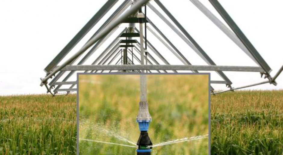

Na większych obszarach w nawadnianiu precyzyjnym mogą być stosowane deszczownie przęsłowe. Pracują one głównie jako liniowe przemieszczając się wzdłuż pola lub z centralnym trzpieniem wokół którego obracają się połączone ze sobą przęsła. Poszczególne przęsła są zarazem rurociągiem doprowadzającym wodę do zraszaczy. Trzpień może mieć długość do 1000 metrów, a koła z napędem elektrycznym umożliwiają jego przemieszczanie po polu. Tego rodzaju deszczownie oferują rolnikom firmy takie jak Grrenfield, Zimmatic.
Przykładem deszczowni przęsłowej jest Greenfield Mini-Pivot. Urządzenie pracuje przy ciśnieniu od 1,5 do 4 bara. Maksymalny promień 8 przęseł wraz z końcowym wysięgnikiem wynosi 274,1 m, co daje możliwość jednorazowego nawodnienia powierzchni 23,59 ha. Prześwit wynoszący 1,8 m czyni ją doskonałą do nawadniania wielu upraw rolniczych. Może pracować ona na polach o pochyłości do 15 proc. Możliwość zasilania napędu silników elektrycznych kół energią z paneli słonecznych uniezależnia ją od konwencjonalnych źródeł energii. Deszczownia jest dostępna także w wersji mobilnej, umożliwiającej przewóz na inne pola.
Warto wspomnieć o możliwości zastosowania automatycznej zmiany wielkości dysz regulujących dawkę wody za pomocą iglic sterowanych automatycznie (hydraulicznie lub elektromagnetycznie). Rozwiązanie umożliwia zastosowanie zróżnicowanej dawki wody przez poszczególne fragmenty deszczowni, zgodnie z zaplanowanym poziomem nawadniania. Do automatycznego dozowania wody konieczne jest zastosowanie systemu kontrolującego, który powinien określać jej zapotrzebowanie w danym punkcie pola i położenie poszczególnych sekcji deszczowni. Istnieje tutaj także możliwość uwzględniania aktualnej wilgotności gleby za pomocą czujników przenośnych lub umieszczanych na stałe w wybranych punktach pola.
