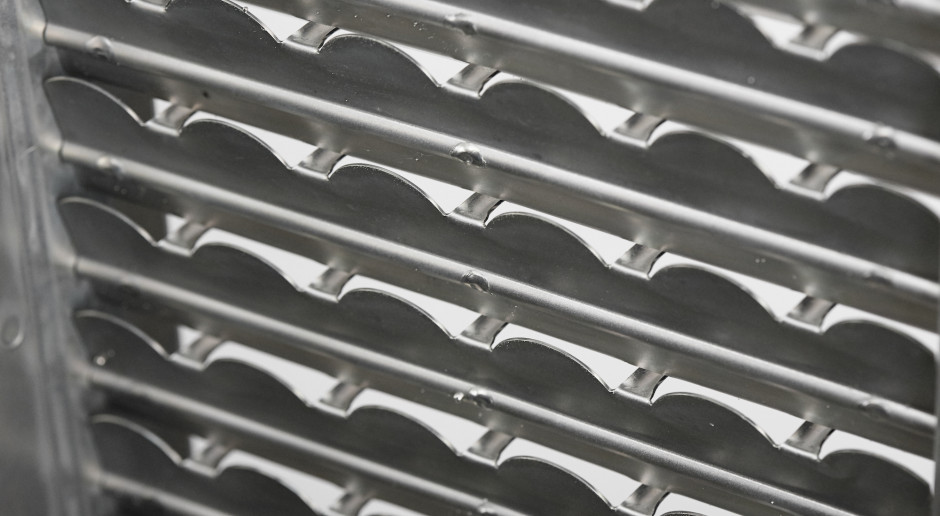

Sita w kombajnach zbożowych Sito wysokiej wydajności to nowość w ofercie zarówno producentów kombajnów, jak i sit. Na zdjęciu sito LDW produkowane przez firmę Osko-Plast

SITA WYSOKIEJ WYDAJNOŚCI
To sita najnowszej generacji, które stosunkowo niedawno pojawiły się na polskim rynku. Mają szerokie, półokrągłe lamelki, pomiędzy lamelkami umieszczone są wygięte do dołu sita noski/ostrogi. Dzięki takiemu rozwiązaniu kawałki słomy i większe zanieczyszczenia nie są przesiewane. Sita sprawdzają się podczas zbioru wysokoplonujących zbóż oraz roślin drobnonasiennych, a także tych trudnych do zbioru, jak np. ostropest. Pozwalają one na pracę z większą wydajnością, dzięki czemu można zwiększyć prędkość zbioru bez utraty jakości czyszczenia.
W 5- i 6-klawiszowych kombajnach Fendt i Massey Ferguson są oferowane jako wyposażenie standardowe pod nazwą HP (High Capacity). Firma John Deere z kolei oferuje je jako wyposażenie standardowe w kombajnach W330 i W440, gdzie noszą nazwę RV2. Również kombajn T670 ma sita wysokiej wydajności w wyposażeniu standardowym, ale tam z kolei noszą nazwę HP. Kombajny firmy Claas mogą być wyposażone w takie sito wopcji, ale ten producent nazwał je TM6.

Firmą oferującą wyłącznie sita żaluzjowe jest Osko-Plast. W sprzedaży znajdują się sita z różnymi rodzajami lamelek: CZ1 dł. lamelki 10 mm, CZ2 dł. lamelki 22mm, CZ3 dł. lamelki 32 mm oraz LDW. Sita wysokiej wydajności LDW, o których wspominaliśmy wcześniej, to nowość w ofercie firmy Osko-Plast. Sita CZ1, CZ2 oraz LDW są wykonane z blachy o grubości 0,65 mm i zalecane przy zbiorze rzepaku, roślin strączkowych oraz zbóż. Natomiast sita CZ2 (w wersji do kukurydzy) i CZ3 są wykonane z blachy o grubości 0,95 mm i polecane przez producenta do zbioru kukurydzy. We wszystkich sitach ich ramki są wykonane z profilu zamkniętego, co zwiększa ich sztywność, druty są utwardzane powierzchniowo i mocowane do ramy za pomocą blach o szerokości 2 cm (zmniejsza to przecieranie drutów). Sita są poddawane procesowi cynkowania oraz pokrywane specjalnym lakierem antystatycznym, dzięki czemu zwiększa się wydajność przesiewania. Wszystkie sita są objęte 2-letnią gwarancją. Elementy można zamówić do każdego modelu kombajnu, nawet jeśli oryginalnie sita żaluzjowe nie były w nim montowane. Koszt zakupu takich sit dla lamelki CZ1 i CZ2 wynosi 850 zł netto za m2, natomiast dla sit CZ3 oraz LDW 1100 zł netto/m2. Połowa sit z firmy Osko-Plast jest sprzedawana poza granicami naszego kraju.
