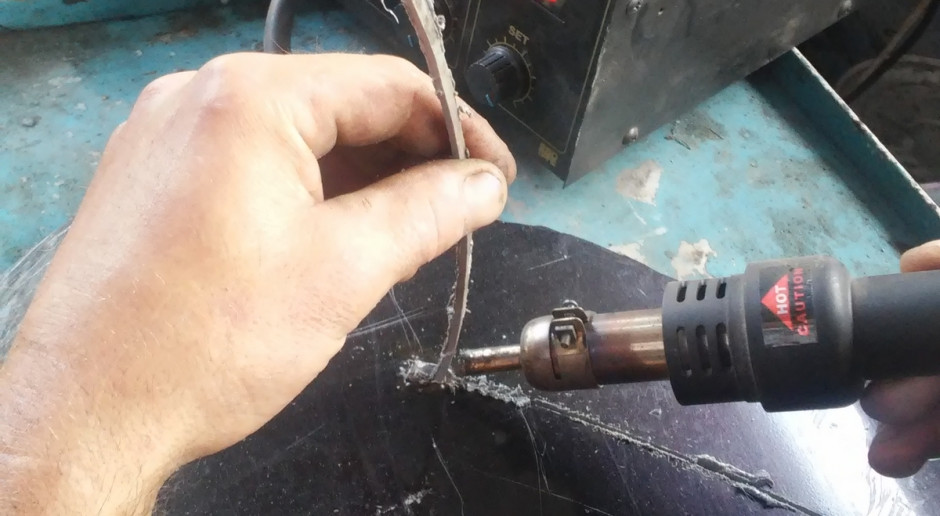

Prawie wszystkie elementy z tworzyw sztucznych da się także połączyć ze sobą na nowo poprzez spawanie. Odbywa się to za pomocą specjalnych spawarek na gorące powietrze z możliwością regulacji temperatury. Urządzenia nie są co prawda drogie, bo ich ceny zaczynają się już od ok. 400 zł, jednak łączenie elementów plastikowych wymaga dużej wprawy i lepiej zlecić taką pracę profesjonalnemu zakładowi, który ma doświadczenie w takich naprawach. Ceny za 1 cm spawu przy prostym i łatwo dostępnym pęknięciu rozpoczynają się od 2 zł. Jeśli pęknięcie jest bardziej skomplikowane i trudniej dostępne, to cena jest oczywiście wyższa, ale i tak taka naprawa będzie zazwyczaj wielokrotnie tańsza niż zakup nowej części.
