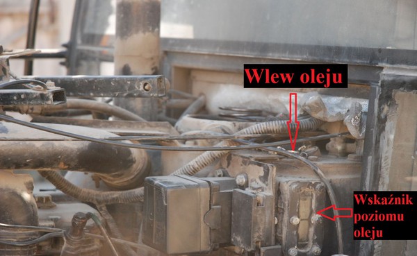

Olej wskazany przez producenta do napełnienia układu hydraulicznego to wielosezonowy Superol Milvus SAE 15W/30. Nalewamy go aż po górną kreskę na wskaźniku. Po chwili pracy poziom na wskaźniku się wypośrodkuje. Wskazana ilość dla modeli: MTZ 80A, MTZ 82A, MTZ 82 TSA - to 25 litrów. Dla modelu MTZ 1025A - 22 litry.
