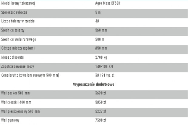

Firma Agro Masz ma w ofercie szeroki wybór maszyn uprawowych w tym agregatów talerzowych, m.in. serię BT. Obejmuje ona składane hydraulicznie brony talerzowe przeznaczone do uprawy poplonów i ściernisk. Oprócz modelu BT50H o szerokości roboczej 5 m który otrzymaliśmy do testów, w ofercie firmy są też brony BT40H (4m) i BT60H (6m).
Na pierwszy rzut oka maszyna wygląda jak klasyczny talerzowy agregat uprawowo-siewny, jednak można w nim znaleźć istotne zmiany konstrukcyjne, które predysponują ją do uprawy ściernisk. Przede wszystkim, aby uniknąć zapychania się glebą i resztkami pożniwnymi, rzędy talerzy o średnicy 560 mm rozsunięto na odległość 85 cm. Za nimi zamontowano solidne zgrzebło wyrównujące, a następnie wał rurowy. Tak skonfigurowana maszyna kosztuje 38 191 zł. Można ją jeszcze wzbogacić o hydrauliczną regulację głębokości pracy (dopłata 3075 zł) lub wyposażyć w inny rodzaj wału. Standardowy rurowy można zastąpić wałem packera (dopłata 3690 zł), crosskill (dopłata 5830 zł), pierścieniowym (dopłata 5227 zł), gumowym (dopłata 7380 zł) lub tandemem 2x400 (dopłata 2460 zł).

Na początku testu maszyna sprawiła nam trochę problemów z powodu dużej masy – 2700 kg. Okazało się że nawet tak duży ciągnik jak 170-konny John Deere 6170R bez solidnego obciążenia z przodu nie mógł się z nią swobodnie poruszać – przednie koła miały tendencję do odrywania się. Oczywiście po dociążeniu przodu ciągnika wszystko wróciło do normy. Warto jednak o tym pamiętać dobierając ją do posiadanego ciągnika. Producent określa zapotrzebowanie mocy na 140-180 KM, jednak niektóre lżejsze ciągniki o mocy około 140 KM na pewno będą miały problem ze stabilnością po uniesieniu zawieszanej talerzówki. Natomiast do samej pracy 140 KM powinno wystarczyć, ale na lżejszych glebach. Przy miękkiej glebie i większej głębokości pracy, nawet wspomniany wcześniej 170-konny John Deere musiał porządnie „napiąć muskuły”, a wskaźnik chwilowego zużycia paliwa pokazywał 30-35 l/godzinę pracy. Optymalna prędkość pracy to 10 km/h, łatwo więc policzyć, że w ciągu godziny broną BT50H i mocnym ciągnikiem można przetalerzować nawet 5 ha (na lżejszych glebach do 6 ha). Jeśli więc podzielimy godzinowe zużycie paliwa przez uprawioną powierzchnię wyjdzie nam, że na 1 ha wykorzystamy jedynie 7 litrów paliwa – to całkiem dobry wynik.
