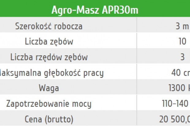

Kultywator APR30 to gorąca nowość, na tyle świeża, że producent nie zdążył jej jeszcze umieścić w oficjalnej ofercie na swojej stronie internetowej - zainteresowani mogą jednak składać już zamówienia. Cena kultywatora w testowanej przez nas wersji to 20 500 zł (brutto). To niedużo w porównaniu do podobnych maszyn zachodnich producentów.

Podstawowymi założeniami nowego kultywatora było umożliwienie głębokiej uprawy, a także lepszego wymieszania resztek pożniwnych. W tym celu na szerokości roboczej 3 metrów pracuje aż 10 zębów umieszczonych w trzech rzędach. Dzięki temu w stosunku do klasycznego grubera z siedmioma zębami, rozstaw zębów jest mniejszy, a jednocześnie 3-belkowa rama zapewnia na tyle dużą odległość między nimi, by nie dochodziło do zapychania np. słomą.

Za doprawienie gleby odpowiada wał rurowy o średnicy 500 mm. Przy zachowaniu odpowiedniej prędkości pracy efekty pracy kultywatora APR30 są satysfakcjonujące. Pole jest wyrównane, a resztki pożniwne dobrze przykryte. Chcąc zruszyć glebę na maksymalną głębokość 40 cm, lepiej jest odkręcić gęsiostopki. Efekt głębokiego zruszenie gleby jest i tak dobry, a zapotrzebowanie na moc ciągnika mniejsze. Producent określa je na poziomie 110-140 KM, ale do głębokich upraw lepiej, jeśli ciągnik będzie miał moc z górnego zakresu lub większą.
