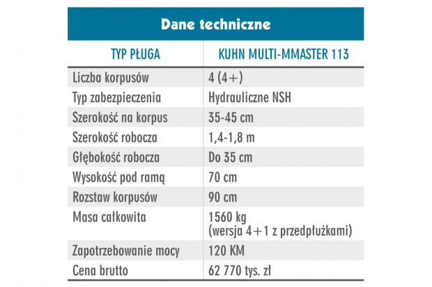

Pług, który testujemy, kosztował 62 770 zł (brutto), co można uznać za przystępną cenę, biorąc pod uwagę hydrauliczne zabezpieczenie przed kamieniami, przedpłużki i możliwość rozbudowy o piąty korpus (4+). Ostatni element to duży plus, zwłaszcza gdy w planach jest zmiana ciągnika na większy. Na razie jednak testowaliśmy go w parze, ze 115-konnym ciągnikiem o masie własnej 4300 kg.
Początkowo mieliśmy obawy, czy obrotowy, 4-skibowy pług nie będzie dla ciągnika zbyt ciężki, ale z danych technicznych wynikało, że jest to jeden z lżejszych pługów w tej grupie. Masa pługa podana przez producenta w prospekcie to 1363 kg przy zabezpieczeniu hydraulicznym NSH, jednak w praktyce okazało się, że waży 1560 kg. Większa masa wynika m.in. z mocniejszej głowicy przygotowanej pod piąty korpus i przedpłużków.
Na szczęście okazało się, że ciągnik z łatwością uniósł pług i po większym dociążeniu przodu zachowywał się stabilnie. Duża w tym zasługa korzystnego rozkładu masy pługa. Masywna słupica znajduje się blisko ciągnika, natomiast reszta pługa ma dość smukłą konstrukcję, chociaż sprawia wrażenie solidnej. Jego rama wykonana jest z profilu 120 x 120 mm, ale z licznymi wzmocnieniami.
Multi-Master 113 nie należy też do najdłuższych - rozstaw między korpusami wynosi 90 cm. Dodatkowo dzięki zabezpieczeniu hydraulicznemu masa przy każdej słupicy została zredukowana o 25-30 kg w stosunku do rozwiązań z resorem.
