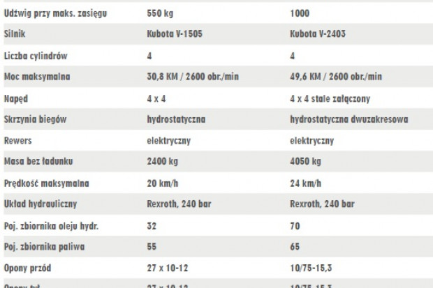

Przekonaliśmy się o tym, podczas testu dwóch ładowarek z serii Taurulift hiszpańskiej firmy Ausa, które różniły się nie tylko maksymalnym udźwigiem, ale też konstrukcją układu jezdnego. Mniejsza z nich to model T 144H o maksymalnym udźwigu 1350 kg napędzany silnikiem Kuboty o mocy zaledwie 31 KM. Większa T 204H ma maksymalny udźwig 2000 kg, również jest napędzana silnikiem Kuboty, tyle że o mocy 49,6 KM. Ponadto dysponuje ona układem skrętu wszystkich kół. T 144H kosztuje 130 tys. zł (ceny brutto), a do T 204H trzeba dopłacić dodatkowe 30 tys. zł. Na pierwszy rzut oka na potrzeby przeciętnego gospodarstwa powinien wystarczyć tańszy model, bo i tak rzadko konieczne jest przenoszenie cięższych ładunków niż 1200 kg – tyle waży duży bigbag zboża czy paleta nawozu. Niestety, konstrukcja ta ma pewne ograniczenia, które sprawiają, że rolnik nie zawsze będzie z niej zadowolony.

Ramię wysięgnika wysuwa się do przodu o 2180 mm i pozwala unieść ładunek na prawie 4 m w górę. Niestety, przy maksymalnym wysunięciu ramienia dopuszczalny udźwig wynosi tylko 550 kg, a to już w wielu sytuacjach okazuje się nieco za mało. O tym, że podnoszony ciężar jest zbyt duży informuje operatora sygnał dźwiękowy, a także specjalny diodowy wskaźnik. Brakuje jednak sygnalizatora przechyłu bocznego grożącego przewróceniem ładowarki. Jest to do dość prawdopodobne podczas jazdy z maksymalnie uniesionym ładunkiem po nierównej powierzchni ze względu na bardzo małą szerokość maszyny. Jednak to nie jedyny powód dla którego można ją polecić jedynie do pracy na utwardzonym podłożu. Otóż każdy większy ciężar bardzo obciąża przednie koła, a że są one niewielkich rozmiarów (27x10-12) łatwo tracą przyczepność w miękkim podłożu. Co gorsze, pomoc ze strony tylnych kół nie zawsze jest skuteczna. Po pierwsze nie mają one tak dobrej przyczepności, a po drugie, nie mają stałego napędu. Mimo iż napęd 4x4 jest stale załączony, przyciskiem na joysticku uruchamia się hydrauliczną blokadę przepływu, dzięki której maszyna ma stałą dystrybucję mocy w stosunku 60/40 pomiędzy przodem i tyłem (przepływ oleju). Pełni to podobna rolę jak blokada dyferencjału w napędach mechanicznych. Nie jest to wygodne, gdyż jednocześnie trzeba sterować na przykład wysięgnikiem lub zmieniać kierunek jazdy.

Można by powiedzieć, że praca modelem opisanym powyżej modelem T 144H jest łatwa i przyjemna, gdyby nie jeden drobiazg – otwarta i nieogrzewana kabina w standardowej wersji. Niestety, opcjonalne drzwi kosztują dodatkowe ponad 4 tys. zł. Pytanie tylko czy warto w nie inwestować? Po przetestowaniu maszyny wiemy, że lepiej dopłacić 30 tys. zł do większej Ausy Taurlift T 204H, która oprócz ogrzewanej kabiny w standardzie ma jeszcze kilka innych istotnych elementów. Przede wszystkim większy udźwig i stabilność pracy. Dwie tony ładunku, które można unieść na wysokość 4,2 mm powinno zaspokoić potrzeby przeciętnego gospodarstwa, zwłaszcza, że nawet na wysuniętym maksymalnie wysięgniku można przewozić tonę ładunku. Oprócz standardowego sygnalizatora przeciążenia, ładowarkę T 204H wyposażono w prosty wskaźnik dopuszczalnego przechyłu bocznego. Sterowanie osprzętem jest równie proste jak w poprzednim modelu – operator wszystko obsługuje joystikiem umieszczonym po swojej prawej stronie. Dużym atutem Ausy T 204H jest dający więcej możliwości układ jezdny. Przede wszystkim zastosowano tu stały napęd wszystkich kół połączony z silnikiem przekładnią hydrostatyczną. Dzięki temu trakcja jest na tyle dobra, że nawet podczas wiosennych roztopów można zaryzykować jazdę po błotnistym placu – duża w tym zasługa większych kół z terenowym bieżnikiem.
