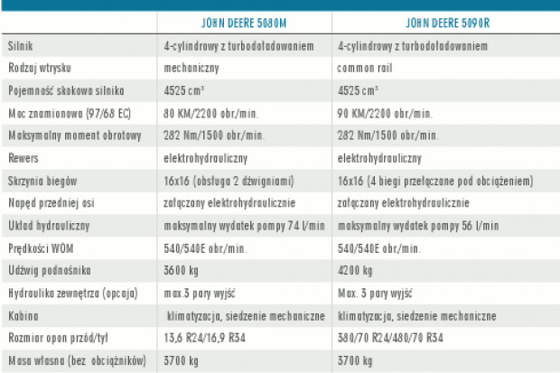

    W tabeli jest błąd dotyczący momentu obrotowego.
