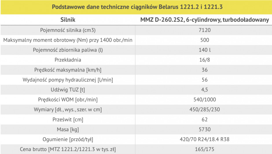

Obydwa ciągniki zostały wyposażone w te same 6-cylindrowe, turbodoładowane jednostki napędowe o pojemności 7,1 l. Jedyne różnice polegają na tym, że model 1221.2 w przeciwieństwie do modelu 1221.3 nie został wyposażony w chłodnicę powietrza doładowującego (intercooler), a pompa paliwowa nie ma dodatkowego modułu rozruchu. Oba silniki dysponują mocą 136 KM i maksymalnym momentem obrotowym na poziomie 500 Nm, osiąganym przy stosunkowo niskiej prędkości obrotowej silnika - 1400 obr./min. Trzeba przyznać, że silnik jest mocnym punktem ciągników. Żwawo wkręca się na obroty, a jego dobra charakterystyka powoduje, że nawet przy niższych prędkościach obrotowych podczas pracy z maszynami towarzyszącymi trudno go "zdusić".

Ciągniki wyposażono w pompę hydrauliczną dysponującą wydatkiem na poziomie 56 l/min. Taka wartość raczej nie robi wielkiego wrażenia, szczególnie jeśli wziąć pod uwagę klasę mocy ciągnika. Warto jednak zaznaczyć, że wydatek ten jest w całości do dyspozycji maszyn towarzyszących; wspomaganie układu kierowniczego realizowane jest przez oddzielną pompę o wydatku 15 l/min. Trudno mieć jakiekolwiek zastrzeżenia do działania układu. Ciągnik dobrze radził sobie z obsługą hydraulicznych elementów prasy rolującej - szybko i sprawnie otwierając klapę prasy John Deere V 451M.
Udźwig tylnego podnośnika nie robi piorunującego wrażenia - to 4,5 t. Sterowany jest mechanicznie za pośrednictwem dźwigni znajdujących się na panelu po prawej stronie. To, czego brakuje w ciągniku w kontekście wygodnej obsługi, to brak dźwigni, które pozwalałyby sterować podnośnikiem z pozycji podczepianej maszyny. Niemal za każdym razem do podczepienia osprzętu na trójpunktowym układzie zawieszenia potrzebna jest druga osoba. Na minus należy także zaliczyć brak haków; ramiona zakończone są zaczepami kulowymi. Nieco zastrzeżeń budzi też umiejscowienie wyjść hydraulicznych, które naszym zdaniem znajdują się zbyt blisko ramion tylnego TUZ. Szybkozłącza hydrauliczne są dostępne w 4 parach: po dwie z tyłu i po jednej z lewej i prawej strony ciągnika przed kabiną. Z tyłu znajduje się również gniazdo wolnego spływu.

Testowane Belarusy nie oferują takiego komfortu pracy, jak maszyny zachodnich producentów. Z pewnością mile widziane byłyby w nich takie elementy, jak chociażby amortyzowana kabina czy przekładnia z rewersem. Sporo zastrzeżeń można mieć też do jakości i precyzji wykonania niektórych detali. Jednak w tym miejscu dochodzimy do największej zalety ciągników, a mianowicie ceny. Za model 1221.2 należy zapłacić 167 500 zł brutto, zaś za model 1221.3 - 175 000 zł brutto. To bardzo dobry stosunek ceny do mocy. Do tego dochodzą niskie koszty eksploatacji; przykładowo koszt wszystkich filtrów to wydatek rzędu 100-150 zł. Tanie są też inne części zamienne, a ze względu na prostą konstrukcję większość napraw można przeprowadzić we własnym zakresie. Masywna konstrukcja, duży silnik o wysokiej kulturze pracy, sprawdzony, choć toporny układ przeniesienia napędu - to elementy, które rzutują na wysoką żywotność maszyn. Jeśli zatem ktoś potrzebuje mocnego ciągnika, przedkładając niską cenę zakupu i tanie koszty eksploatacji nad komfort, nie planując zbyt intensywnego wykorzystania ciągników i współpracy z mocno wymagającymi maszynami (np. pod względem hydrauliki), ciągniki Belarus 1221.3 i 1221.2 mogą być dobrym i na pewno racjonalnym wyborem.
