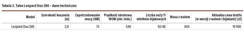

Następcą kosiarki Leopard 280 jest model Leopard Duo 280. Z pewnością potencjalnych nabywców ucieszy fakt, iż producent zmienił kilka istotnych kwestii. Korpus maszyny stał się bardziej owalny, co umożliwia szybszy przepływ masy. Wał jezdny został umieszczony wewnątrz korpusu, dzięki czemu koszony materiał wyrzucany jest za wał, a kopiowanie terenu jest dużo bardziej precyzyjne. Zmodernizowana została także osłona pasków, przez co są one lepiej chłodzone – dołożono także wewnętrzy wentylator. Ponadto w standardzie oferowane są zarówno przesuw hydrauliczny oraz uchylna tylna klapa. Za wersję z kołami kopiującymi oraz nożami Y zapłacimy 17,5 tys. zł, a za konfigurację obejmującą wał kopiujący oraz młotki bijakowe przyjdzie zapłacić niespełna 20 tys. zł brutto.
