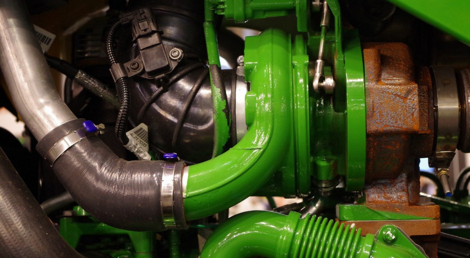

Silnik nowoczesniej maszyny rolniczej jest już niemal całkowicie zakryty osprzętem, tym razem spojrzenie od strony dolotu na sprężarkę VGT; Fot. GS
