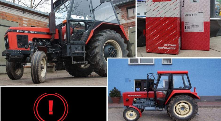

 To prawda ale skoro mowa o motoryzacji, tu analogia nasuwa się niemal automatycznie – furgonetka. Hydrauliczny układ hamulcowy, masa z załadunkiem do 3,5 tony – niższa niż potrafi osiągnąć C 360 czy 7211 z zawieszaną maszyną ale za to prędkości auta dostawczego są wyższe, a cykl pracy bywa podobny start-stop-start-stop.
