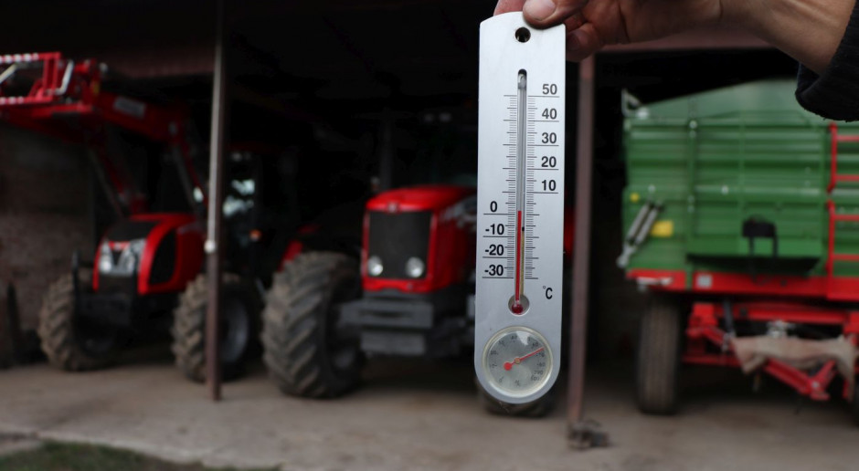

Zwiększ zimotrwałość paliwa Depresatory stosowane zgodnie z przeznaczeniem pozwolą zmniejszyć temperaturę krzepnięcia paliwa nawet do -40 stopni Celsjusza. Fot. Tomasz Kuchta

Synoptycy są zgodni – przed nami pierwsza fala przymrozków. Oznacza to kłopoty dla tych użytkowników, którzy w baku nie posiadają paliwa zimowego. Okazuje się, że w tani i łatwy sposób możemy poprawić jakość oleju napędowego, który mamy obecnie w zbiorniku.
Graniczna temperatura, przy której możliwy jest swobodny przepływ tzw. przejściowego oleju napędowego przez filtr wynosi -10 st.C, a w przypadku letniego odpowiednika – 0 st. Celsjusza. Oznacza to, że użytkownicy posiadający obecnie paliwo letnie w swoich pojazdach, będą mieli problem z ich eksploatacją w warunkach nadchodzących przymrozków.
Pierwsze przymrozki – pierwsze kłopoty?
Specyfika branży rolniczej powoduje, że wiele maszyn i urządzeń wykorzystywanych jest sporadycznie, przez co istnieje duża rzesza użytkowników, którzy będą niemile zaskoczeni próbując pracować nimi w czasie najbliższych przymrozków. W lepszej sytuacji są najczęściej kierowcy, gdyż paliwo zimowe oferowane jest na stacjach paliw od jakiegoś czasu, stąd szansa na zatankowanie zimowego, bądź nawet przejściowego oleju napędowego jest zdecydowanie większa.
